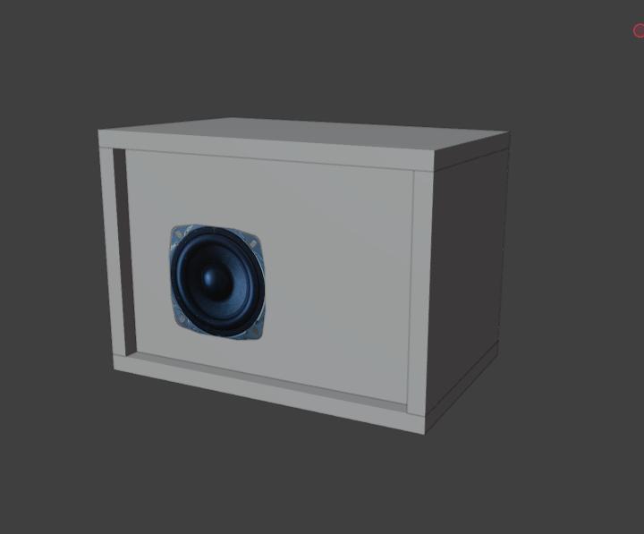

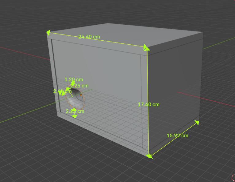

Box ghỗ mono
  • Thể tích còn trống sau khi trừ phụ kiện: 2.5l
  • Thể tích lọt lòng 4l
  • Thể tích thông hơi 0.3l
  • F3: 50Hz

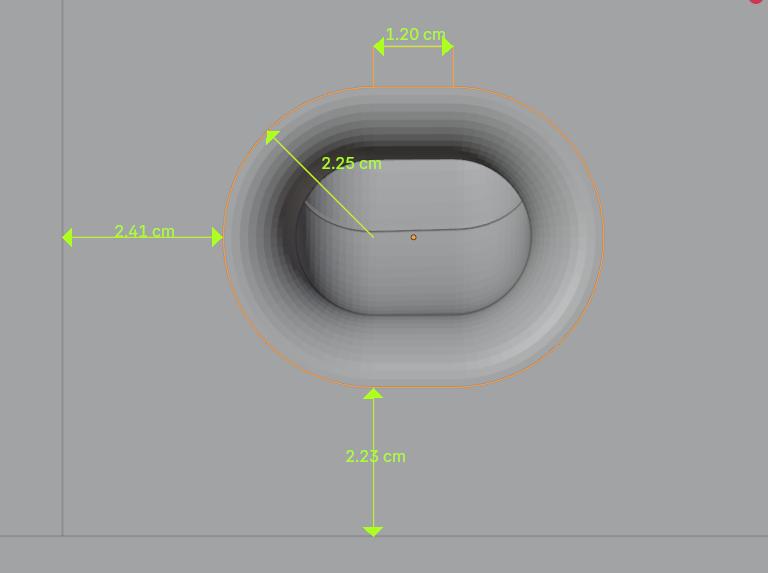

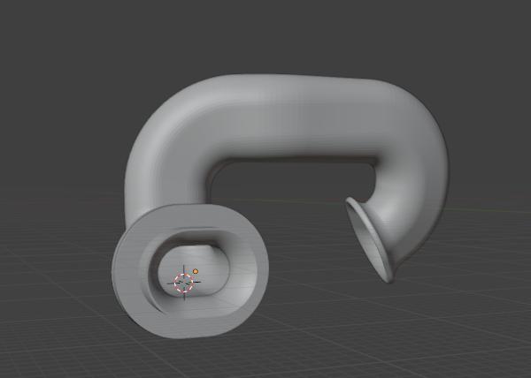

Thông hơi cho box ghỗ Mono
Kích thước thông hơi: Đường kính 3cm, dài 27cm

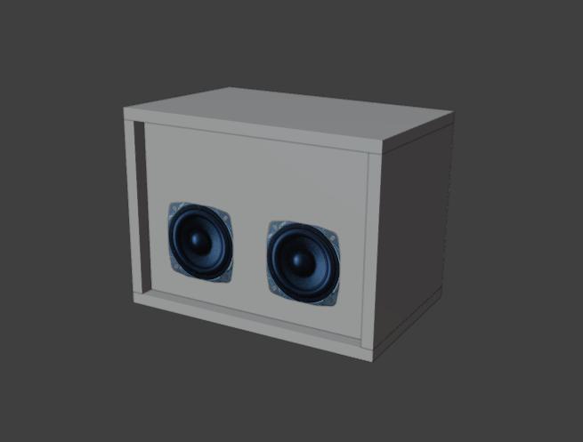

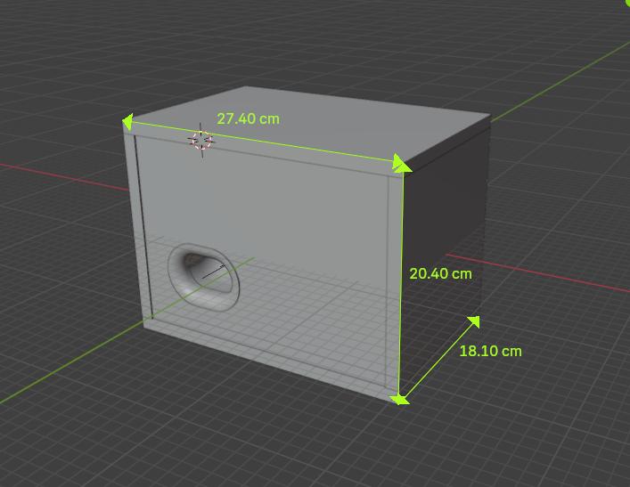

Box ghỗ Stereo
  • Thể tích còn trống sau khi trừ phụ kiện: 4.5l
  • Thể tích lọt lòng 6l
  • Thể tích thông hơi 0.75l
  • F3: 55Hz

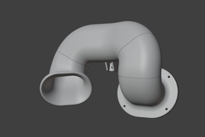

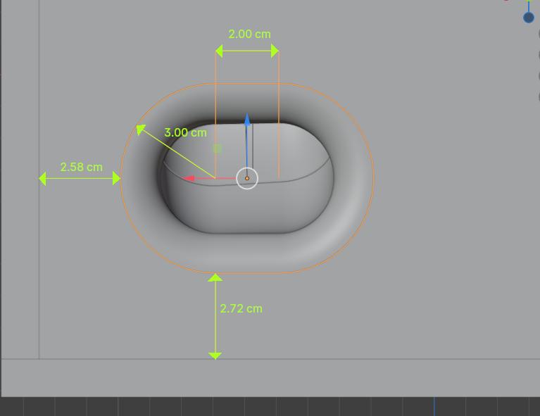

Thông hơi cho box ghỗ Stereo
Kích thước thông hơi: đường kính 4.6cm, dài 32cm
