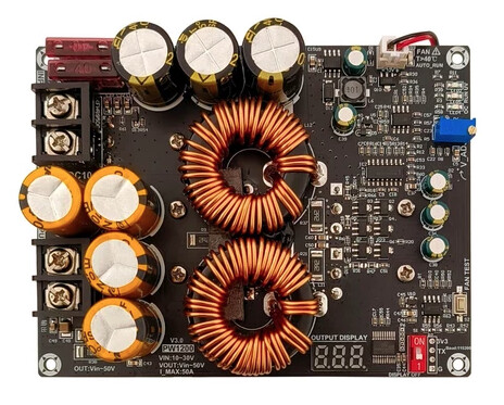

Mạch ZK-PW1200 tăng áp 1200W
Mô-đun tăng cường dòng điện cao 50A (loại không cách ly)
  • Điện áp cung cấp: 10-30VDC, Bảo vệ điện áp thấp dưới 9V, hư hỏng trên 32V
  • Điện áp đầu ra: Vin~50V, có thể điều chỉnh bằng biến trở
  • Công suất đầu ra: 1200W, max 1500W
  • Dòng điện đầu vào: Tối đa 50A, bảo vệ dòng điện giới hạn
  • Dòng điện làm việc tĩnh: 70mA@(Vin=20V Vout=48V), điện áp đầu ra càng cao thì dòng điện tĩnh càng lớn
  • Hiệu suất chuyển đổi: 92%-95%
  • Bảo vệ chống đảo ngược đầu vào: Có, 290A, 1,2 milliohm, gói TO247 bóng bán dẫn MOS lớn
  • Bảo vệ điện áp thấp: Có, 9V
  • Bảo vệ quá dòng: Có, 50A
  • Bảo vệ quá nhiệt: Có, nhiệt độ chất nền vượt quá 100 °C
  • Phương pháp gia nhiệt: quạt tản nhiệt không khí dissipa-60mm * 60mm, có cánh tản nhiệt lớn và dày 100 * 92 * 20mm.
  • Hiển thị điện áp đầu ra: Có, độ chính xác 0,1V, có thể điều khiển để tắt màn hình
  • Điều kiện quay quạt được kiểm soát nhiệt độ: Khi nhiệt độ nền vượt quá 40, quạt sẽ bắt đầu hoạt động
  • Biến thiên đầu ra: Không tải ± 30mV, tải đầy đủ ± 600mV
  • Kích thước mô-đun: 122x92x64mm
  • Trọng lượng mô-đun: Trọng lượng tịnh: 463g, Trọng lượng có bao bì: 527g
