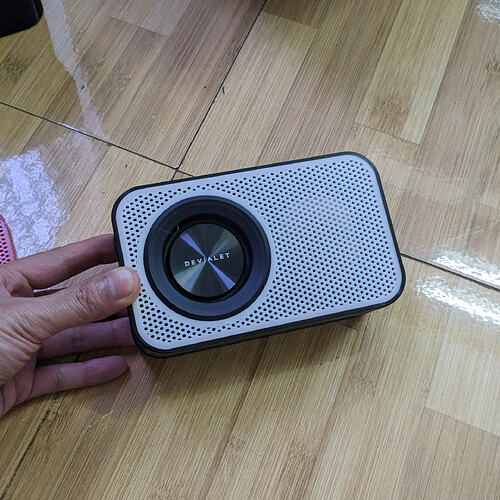

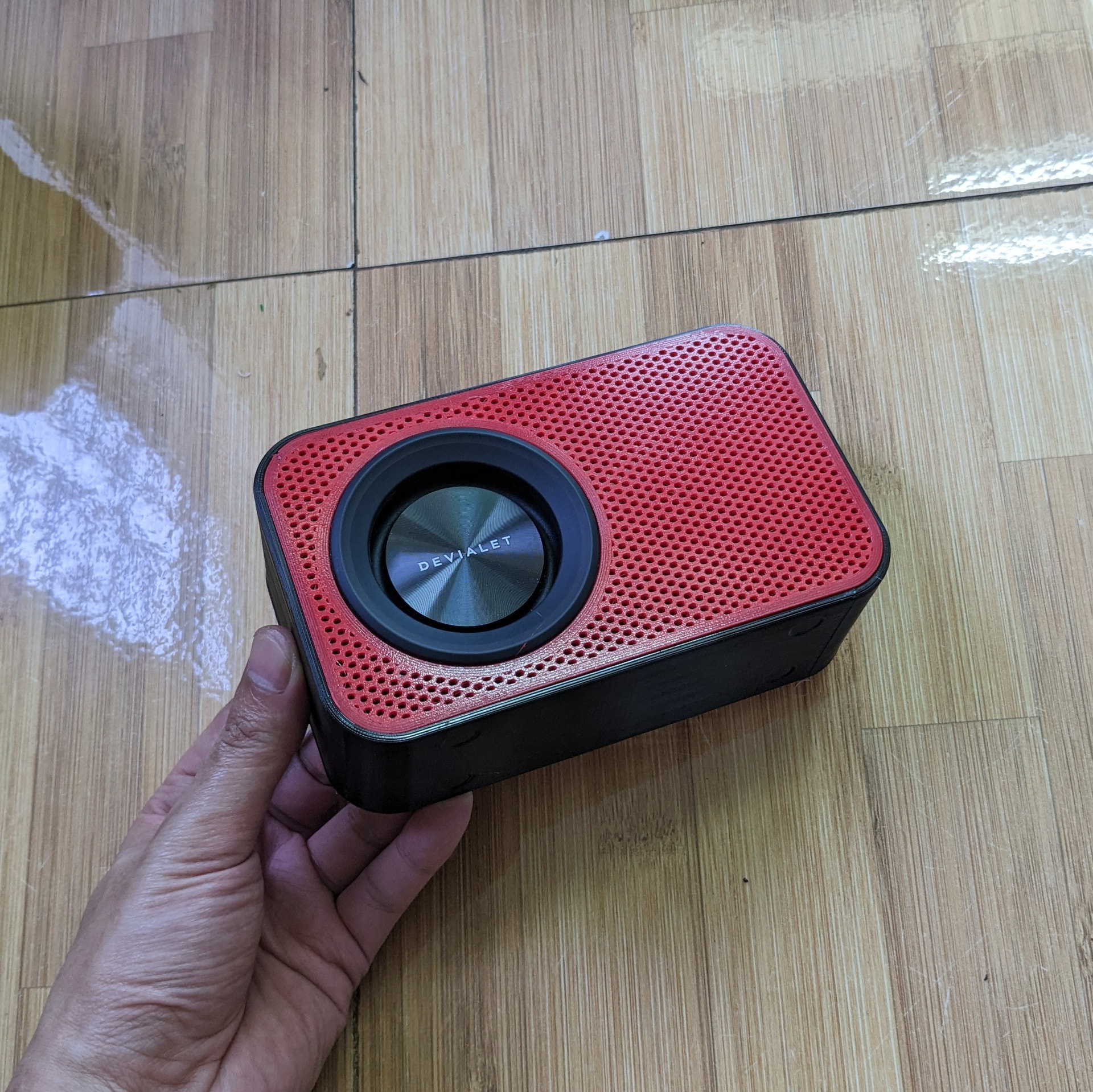

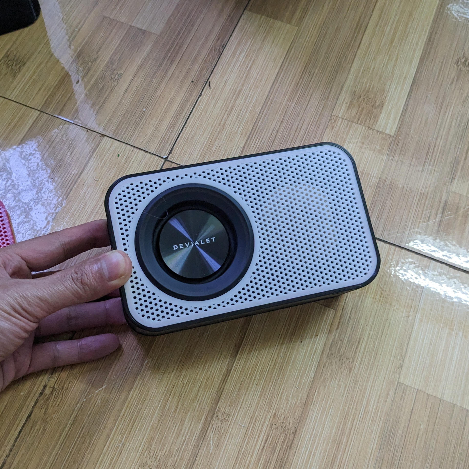

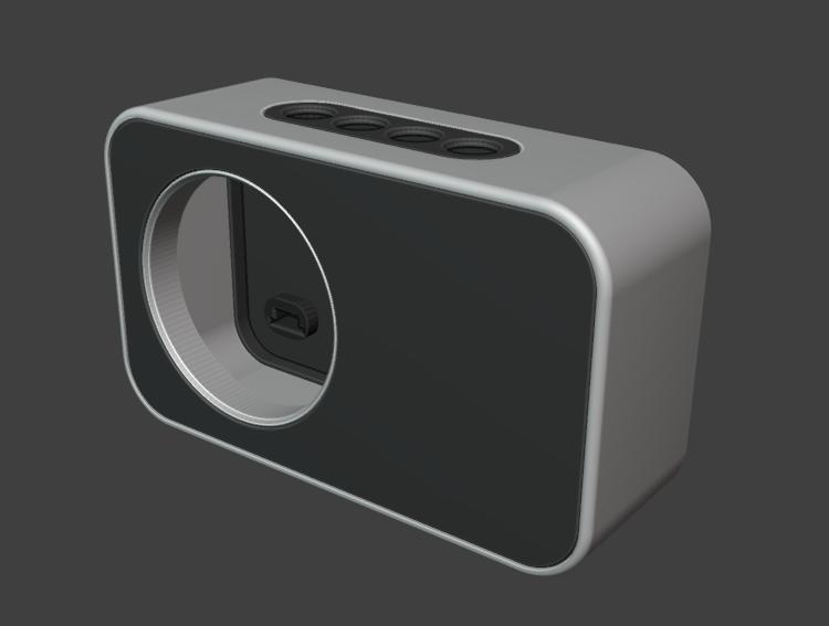

[Share file in 3D] - Box mono củ echo, cộng hưởng Devialet xuyên led
Download file (cần đăng nhập):
Echo-Show-Box.stl (476.4 KB)
Echo-Show-Control1.stl (101.3 KB)
Echo-Show-Control2.stl (21.6 KB)
Echo-Show-Ecang.stl (204.8 KB)
Echo-Show-Loa-Echo.stl (547.1 KB)
Echo-Show-Loa_KhungCH.stl (100.1 KB)
Echo-Show-Sau.stl (165.5 KB)
Echo-Show-Type-C.stl (22.0 KB)
Linh kiện dùng cho box:
Tán cấy nhiệt M3 4x5
Lục giác M3x6
Nút B3F
Nắp nút B3F
Type-C cái dày 1.5
:wrapped_gift: Trang web được duy trì bằng kinh phí từ lỉên kết affilate trong bài. Hãy ủng hộ bằng cách click vào liên kết
Tất cả những ai tải được file này có thể làm gì tùy thích kể cả in thương mại nhưng hãy ghi nguồn: “Thiết kế bởi lại ngứa tay” và đính kèm theo liên kết đến trang này
:warning: Lưu ý:
Để tải file, các lão cần đăng ký và đăng nhập theo liên kết này: Lại Ngứa Tay
Chúc các lão thành công!

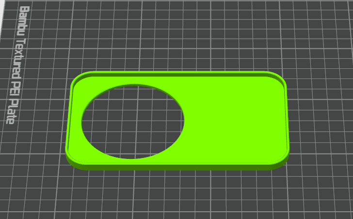

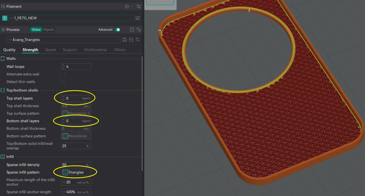

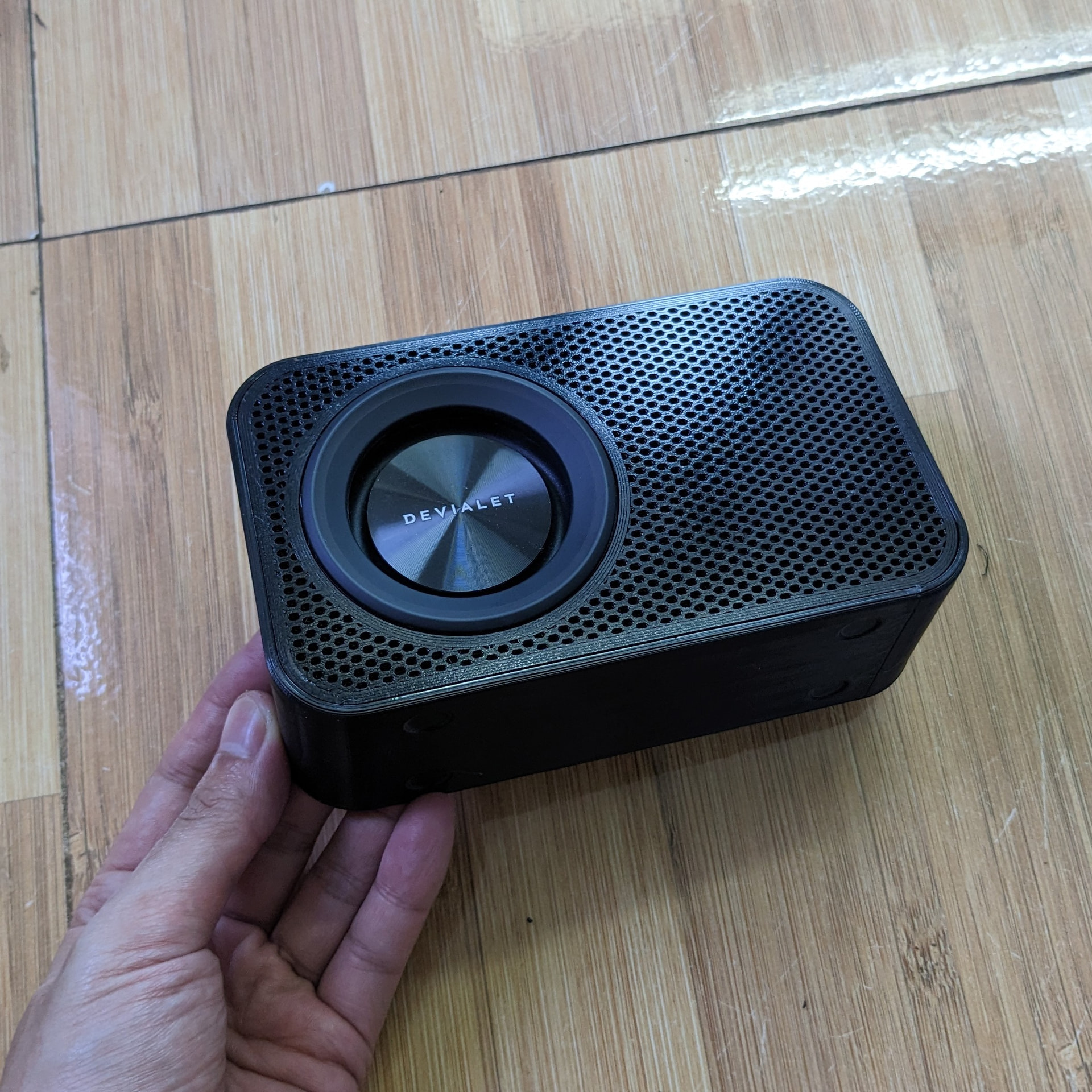

Lão ơi cho em hỏi sao cái file ecang nó kín mít không thấy lưới đâu
Setting trong phần mềm slicer, bỏ top và bottom, chỉ để lại infill làm ecang

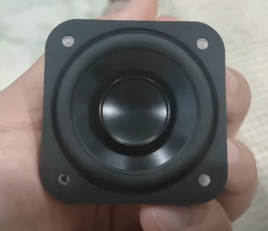

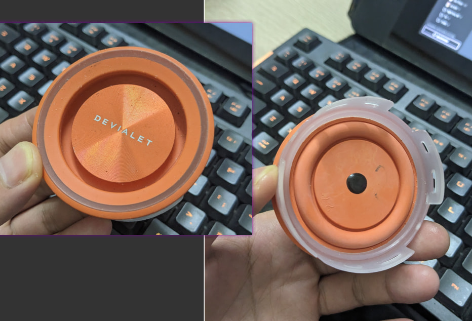

E xin cách lắp ch va bác ơi
Cứ lắp từ ngoài vào như hình là được

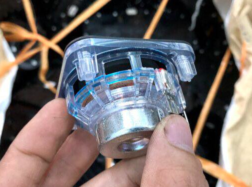

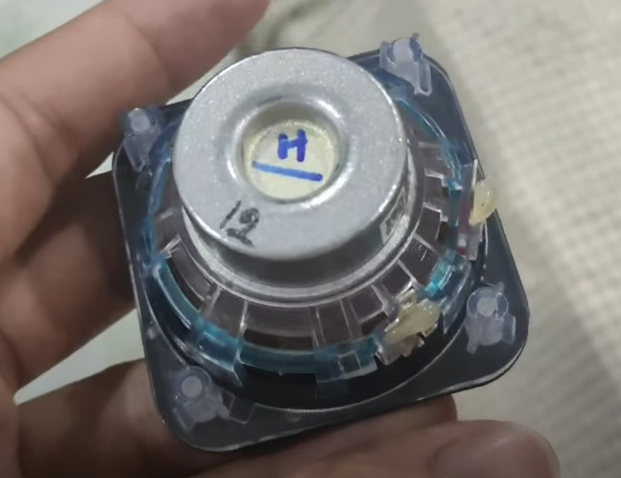

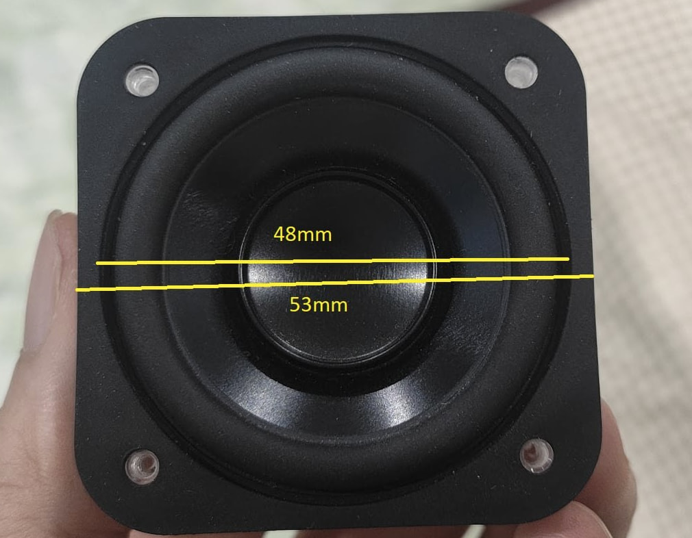

Nếu chặt quá thì các lão phải calibration lại flow cho máy in, Tôi vẽ đúng kích thước của ch nên nếu in thừa nhựa sẽ không cho vào được. Chỉ việc in lại cái vòng bên trong thôi
Lần này loại khác r lão

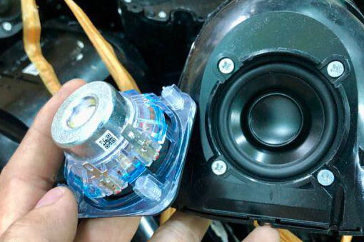

Loại CH có xuyên led như này mới vừa nhé
e xin link vs lão ơi
Chat với shop để mua đúng loại
lão ơi thay ch loại khác đk k ,
ch này hết hàng r
Box tk cho loại CH đó, loại khác thì sửa lại chỗ lắp CH, down file rồi thích sửa thế nào thì sửa :smiley:
