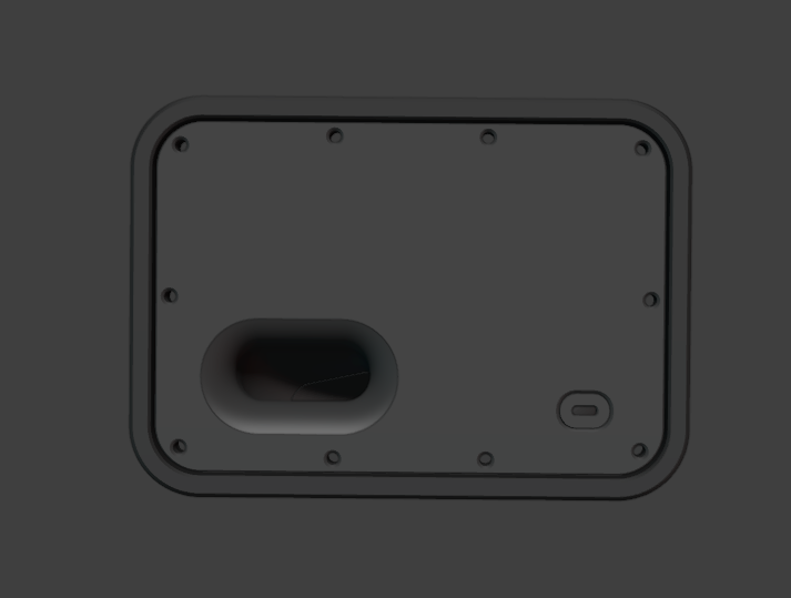

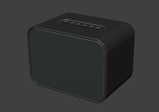

Phiên bản đặc biệt này F3 đạt 65Hz, Mid tốt, âm tổng thể cho củ Eastech không tối như những bản trước. Âm thanh rất hài hòa. F3 cho củ Slim v2 cũng tương tự - 65Hz. Box này có thể sử dụng cho cho cả Eastech và Slim-v2 mà không phải thay đổi thông hơi
Thể tích còn lại 0.25l cho mạch và pin. Pin 1s6p chiếm thể tích 0.15l

Thông số in
  • Đầu in: 0.6
  • Wall: 3
  • Top,Bottom: 4
  • Infill: 35%, Triangles

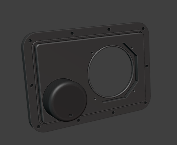

Update: thêm mặt bắt loa cho củ Slim 1more, treb acton3
Eastech-Slim-Monov5-Slim-Mat-Acton3-1.stl (795.2 KB)
Eastech-Slim-Monov5-Slim-Mat-Acton3-2.stl (225.1 KB)
Ống thông hơi không cần thay đổi

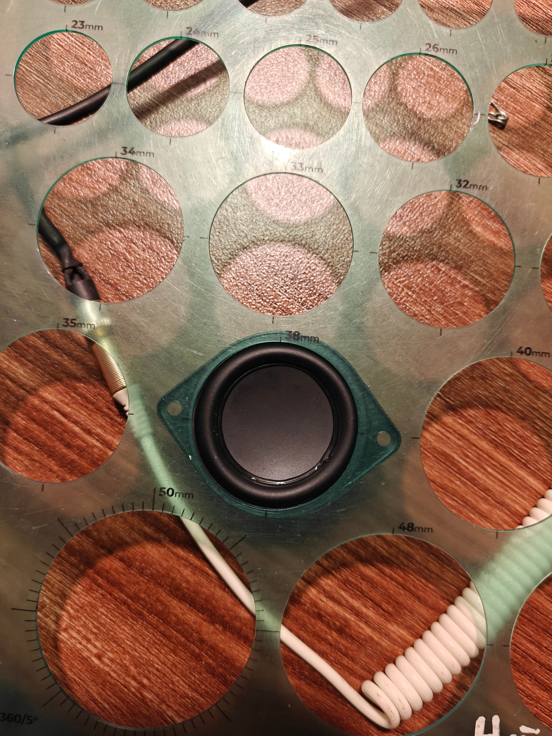

Có kích thước cụ thể không?
Theo hình trên thì tôi thấy thông số khác nhé
bác vẽ theo hình ạ e cảm ơn
Eastech-Slim-Monov5-Eastech-Mat-Mid-treb.stl (661.3 KB)
Eastech-Slim-Monov5-Eastech-Mat-Mid-treb.001.stl (304.0 KB)

bác vẽ giúp e mặt e căng đc không ạ, em cảm ơn ạ!
Setup in ecang trên phần mềm slicer, bỏ top và bottom chỉ để lại infill dùng làm ecang

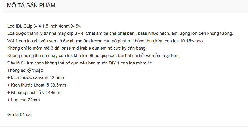

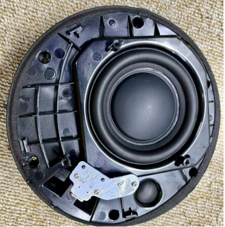

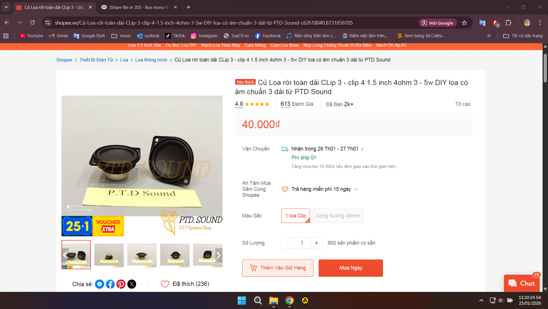

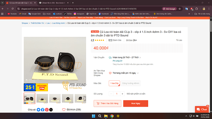

sếp ơi. sếp giúp em vẽ thêm 1 con mid dùng củ clip 4 với thông số như này được không ạ. em cảm ơn ạ
Có hình ảnh loa không?
đây ạ

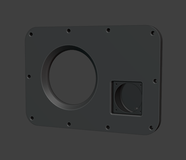

bổ sung bản eastech + treble at3 được không bác ạ

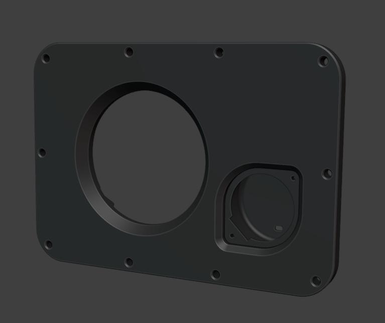

Update mặt sử dụng mid clip3, clip4
Eastech-Slim-Monov5-Eastech-Mat-Clip3-4-1.stl (687.4 KB)
Eastech-Slim-Monov5-Eastech-Mat-Clip3-4-2.stl (298.5 KB)
Eastech-Slim-Monov5-Slim-Mat-Clip3-4-1.stl (803.1 KB)
Eastech-Slim-Monov5-Slim-Mat-Clip3-4-2.stl (298.5 KB)
