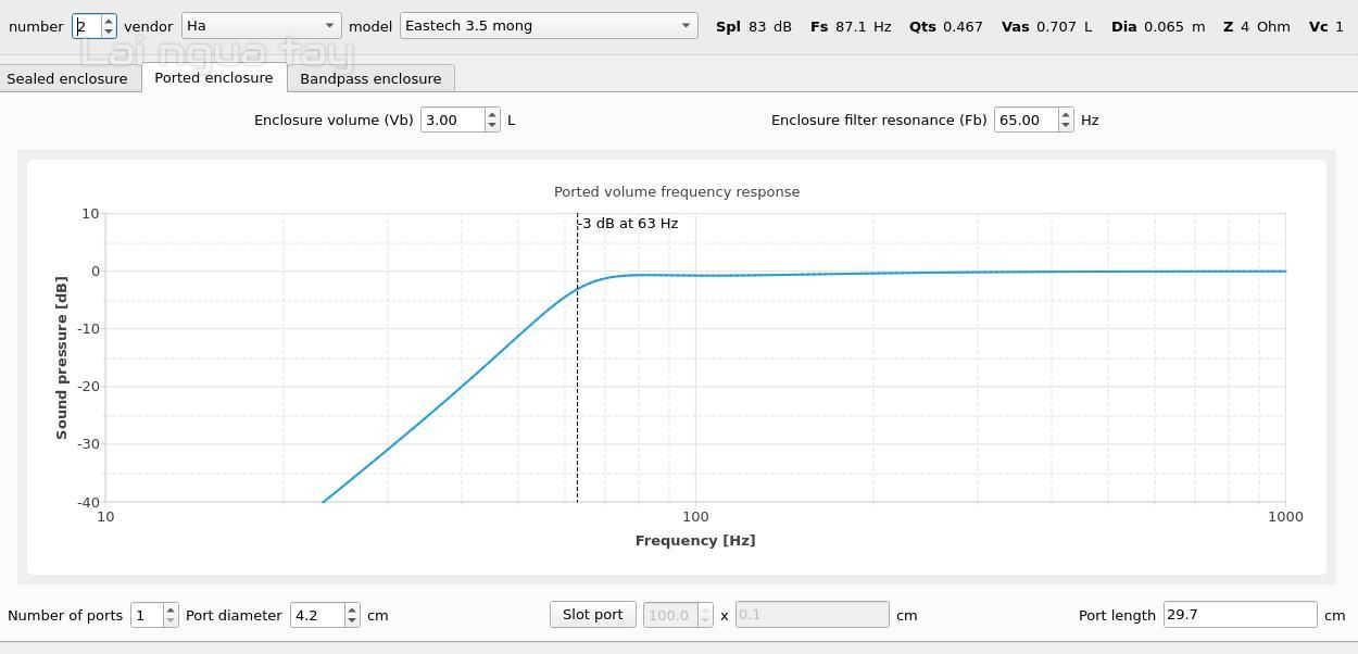

Vb: 3l
Thể tích lọt lòng: 4l
Thể tích thông hơi 0.64l
Các lão trừ thể tích cho pin, mạch, th còn lại 3 lít là được nhé. Nếu vẫn dư thể tích thì cho thêm xốp.

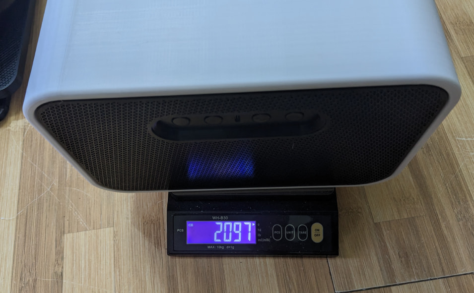

Sau khi in, box phải nặng ít nhất 2Kg mới đạt chất lượng

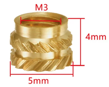

Tán cấy nhiệt M3 4x5
Tán cấy nhiệt M4 4x6

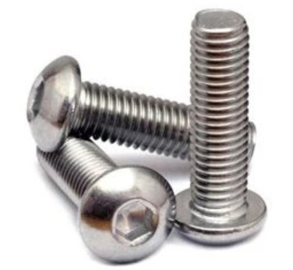

Lục giác M4x15, M3x6

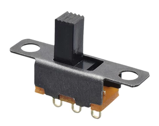

Công Tắc Gạt 3 Chân SS12F15 G4 4mm

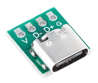

Type-C cái dày 1.5

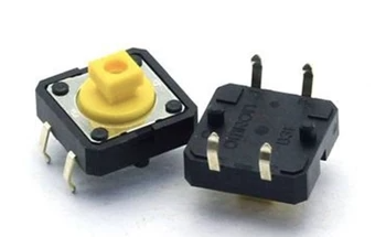

Nút B3F

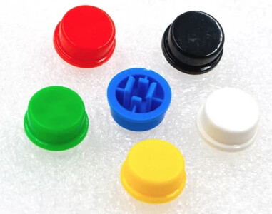

Nắp nút B3F

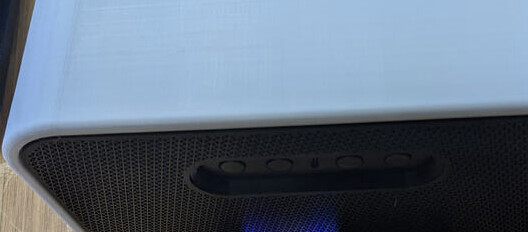

a cho e xin file control cho mặt trước dùng nút B3F như hình với ạ
E_S-v5-Control-1.015.stl (230.4 KB)
E_S-v5-Control-mat.026.stl (105.7 KB)
