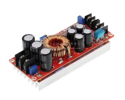

Tăng Áp 8-60V Sang 12-83V 400-1200W 20A
  • Điện áp đầu vào DC 10-60V
  • Điện áp đầu ra: 12-80V có thể điều chỉnh
  • Dòng điện đầu vào tối đa: 20A ( Nếu vượt quá 15A, vui lòng thêm quạt để làm mát (nếu điện áp đầu vào là 12-24V, dòng điện đầu vào có thể đạt 25A))
  • Dòng tải đầu ra tối đa: 18A, nếu vượt quá 10A, vui lòng bố trí thêm quạt tản nhiệt
  • Dòng điều chỉnh: 0.5A - 18A (+/- 0.3A)
  • Công suất ngõ ra: 1200W (max)
  • Dòng tiêu thụ không tải: 15mA ( khi 12V tăng lên 20V, điện áp đầu ra càng cao thì dòng không tải sẽ tăng càng cao)
  • Bảo vệ ngược cực đầu vào: Có (ống MOS công suất 150A chống đảo ngược, có thể ngược cực đầu vào trong thời gian dài)
  • Bảo vệ ngắn mạch (cầu chì đầu vào 30A)
  • Bảo vệ quá dòng đầu vào: Có ( đầu vào vượt quá 25A, nguồn điện không tăng)
  • Bảo vệ thấp áp đầu vào: Có ( điều chỉnh từ 9V ~ 50V)
  • Tần số hoạt động: 150kHz
  • Nhiệt độ hoạt động: -40°C ~ +85°C
  • Hiệu suất chuyển đổi: 92% - 97%
  • Kích thước: 130 x 52 x 53 mm
