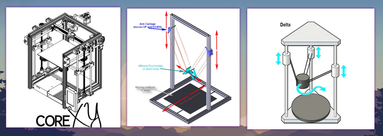

1. Bộ khung và hệ truyền động
  • Có 2 hệ thống truyền động chính là CoreXY và CoreXZ
    CoreXY ứng dụng trọng những máy in có kích thước lớn với ưu điểm chắc chắn, tối ưu không gian nhưng giá thành cao
    CoreXZ thì đơn giản hơn, chi phí thấp nhưng do bàn in trượt trên mặt phẳng nên cần không gian rộng gấp đôi. Bàn in di chuyển ngang cũng ảnh hưởng đến gia tốc thay đổi khi in vật in lớn
    Ngoài ra còn có hệ Delta sử dụng 3 trục có thể di chuyển theo chiều dọc nhưng ít phổ biến
  • Kích thước bàn in: phụ thuộc vào hệ truyền động. Máy in kích thước lớn thường sử dụng hệ coreXY, ngược lại máy in giá rẻ, kích thước nhỏ thường sử dụng coreXZ
  • Các loại máy in cũng sử dụng các hệ thống trượt khác nhau, như ty trượt tròn hoặc ray vuông. Ty tròn thì rẻ hơn, còn ray vuông giá thành cao hơn
